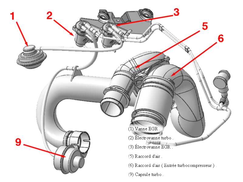

Moi je vois bien la MAP de GV agir sur le 2 <br /><br />Donc sur la capsule de turbo en 9 <br /><br />donc wastegate non ??
turbo dw10.jpg (68.86 Kio) Vu 28857 fois
Re: Renseignement sur fonction de map GV
la 2....

Il n'y a pas de wastegate (soupape de décharge en français...) sur un turbo GV, c'est un actuateur...

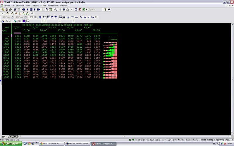

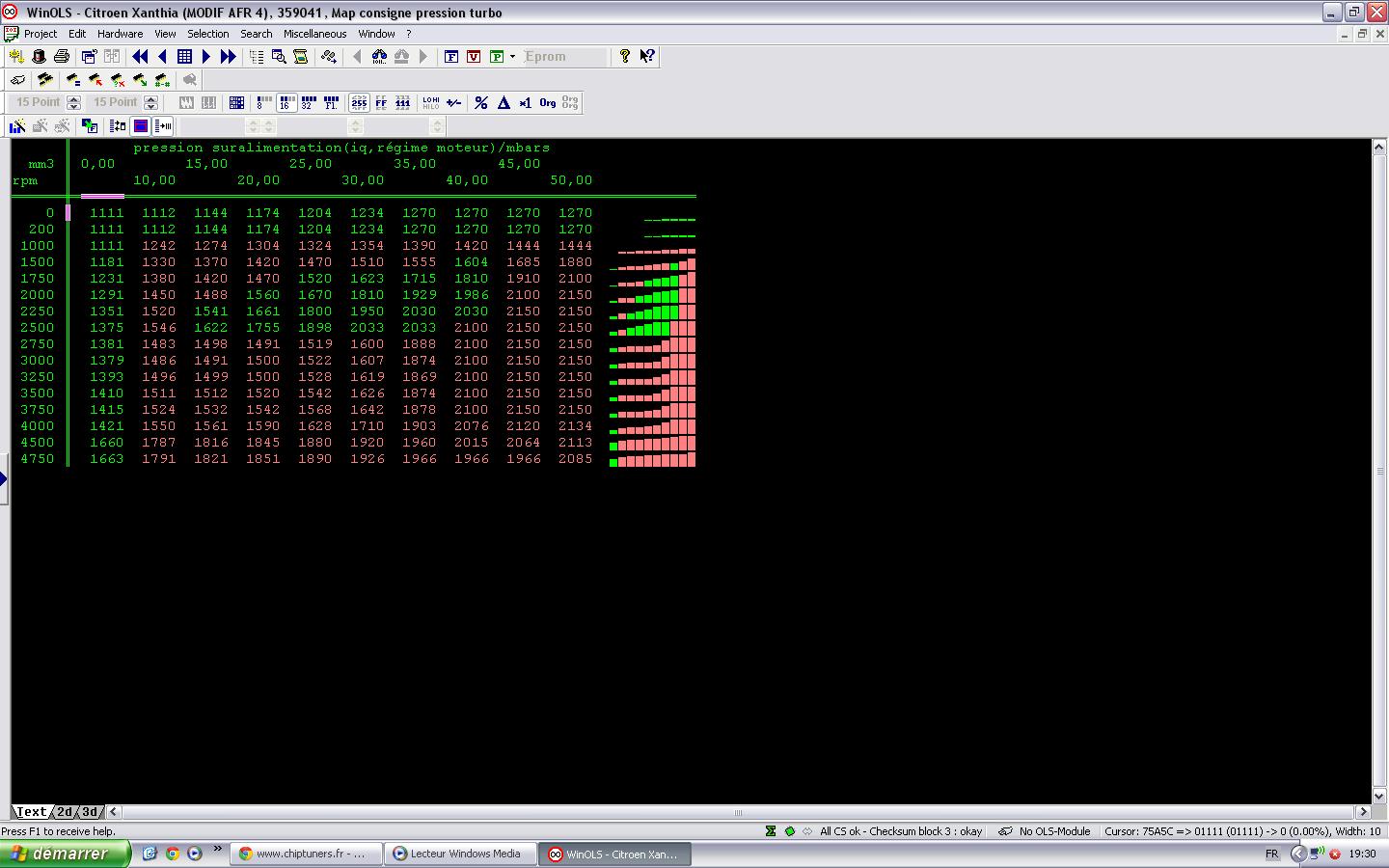

audiman a écrit :salut je pense pas que si tu change pour un garret sa change quelque chose ... plutot mettre un tgv et sa resoudras le blem , mais c vrai que j ais fait une reprog soft comme le tuto de jsky a mon bof sur son partner 2.0 hdi et j ais ete surpris mais bon je baisse pas les bras surtout que j ais un echangeur que je dirait enorme d origine je v essayer de faire comme toi ..tu remoder aussi les mapps turbo sur les bas regimes pour lui autoriser le surplus de pression ????car je pense que on la laisse d origine elle autorisera pas plus de pression meme si la n75 veut fournir plus ???? et une quetions a laquel je trouve pas ma reponse le single pression max ou je peu la trouver ou vers ou un indice serait cool il me plus quel pour toucher o turbo si on pouvais m aiguiller se sereait cool....merci d avance pour la rep...
j'ai modé comme ça moi !

audiman a écrit :je te remercie pour t reponses ma pression max en ori et de 2000 mbar et c est un 2.0 hdi 110 cv edc15c2 si sa peu aidee ....je trouve rien sur le forum c est pas faute d avoir lu mais je voudrais bien savoir ou elle se situe a peu pres car apres j ais la 406 2.2 hdi 136 cv de ma copine a faire que j ais dejat defaper elec et meca ....merci pour la rep.
cherche bien,il y a tout dans le forum :mrgreen:
la single turbo sur HDI 110 est de 1,3Bar soit 2300 en décimal ..... ;)

Message par audiman »
je te remercie karman pour ta rep donc c set bien celle que j ais a 2300 ....et merci julienXM pour ta rep aussi et tu lui a mis 150 mlb en plus ?? et donc ton changement niveau n75 sa ta changer quoi ta trouver quoi de mieux niveau sensation ....et ton turbo tu l entend charger plus en bas ?? merci pour vos rep .... ;)
