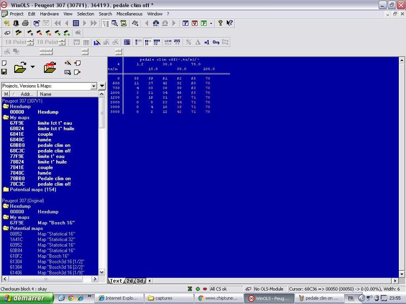

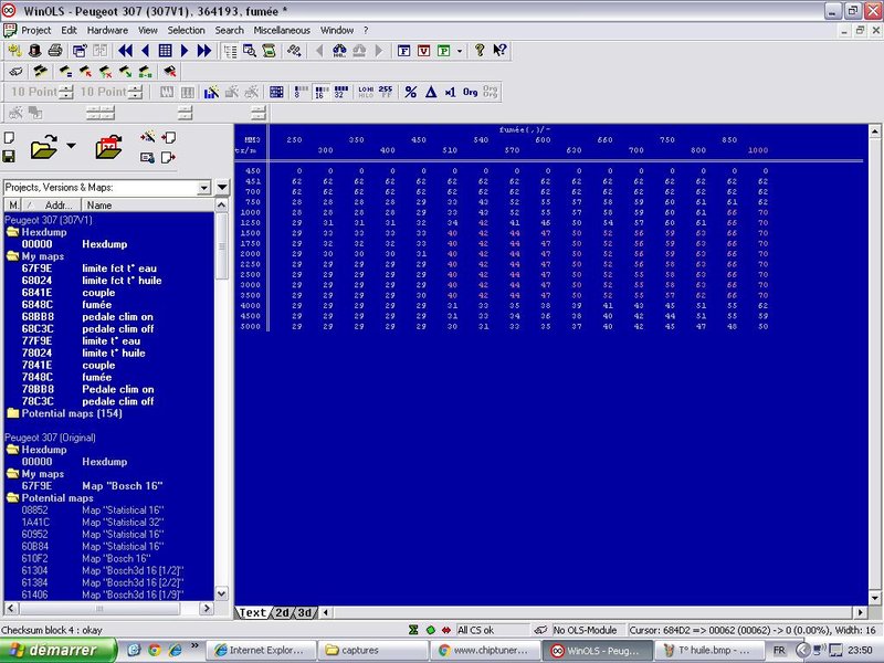

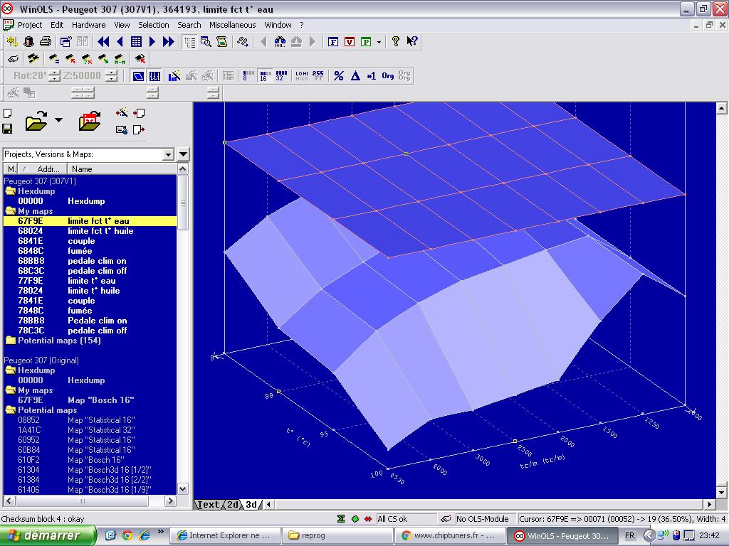

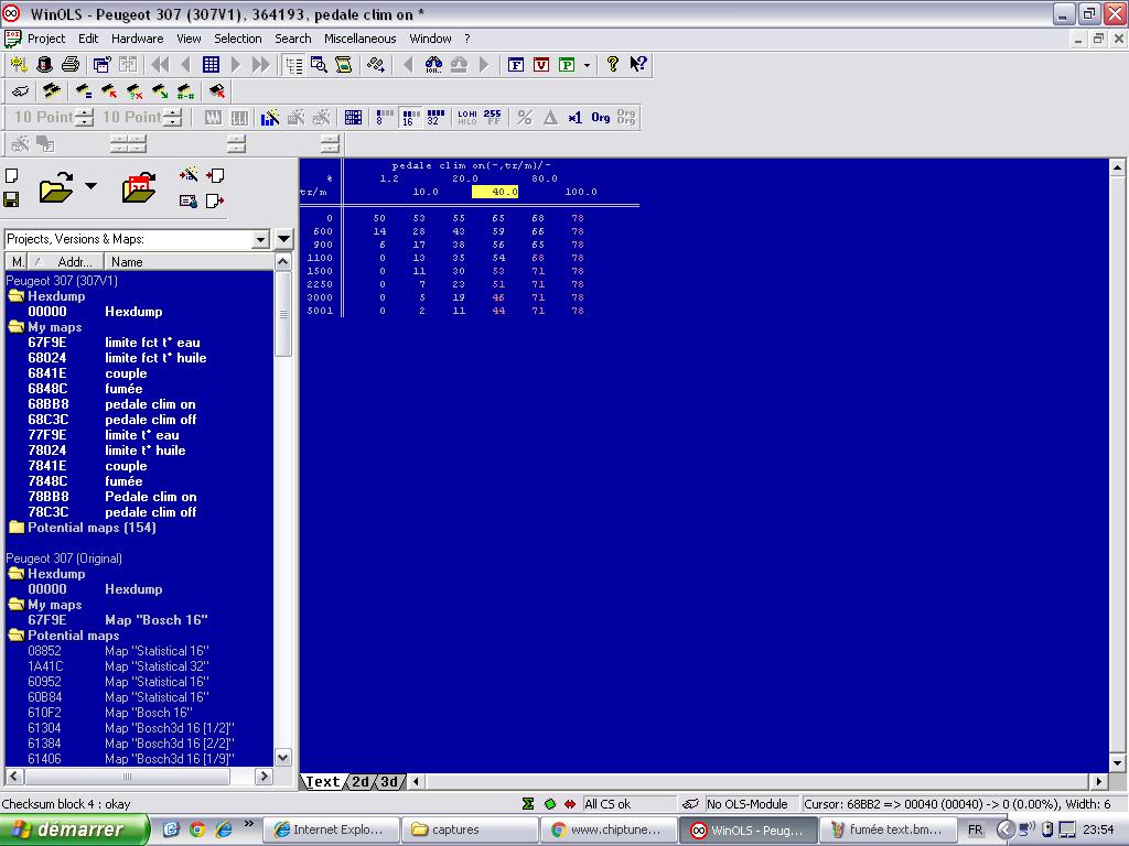

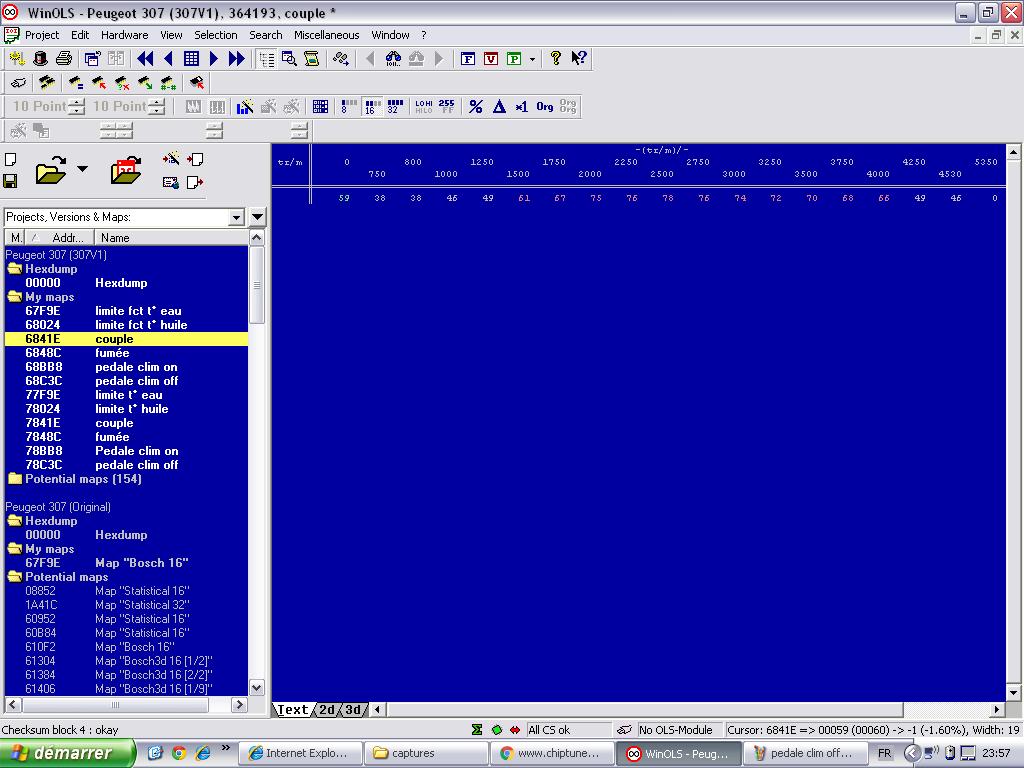

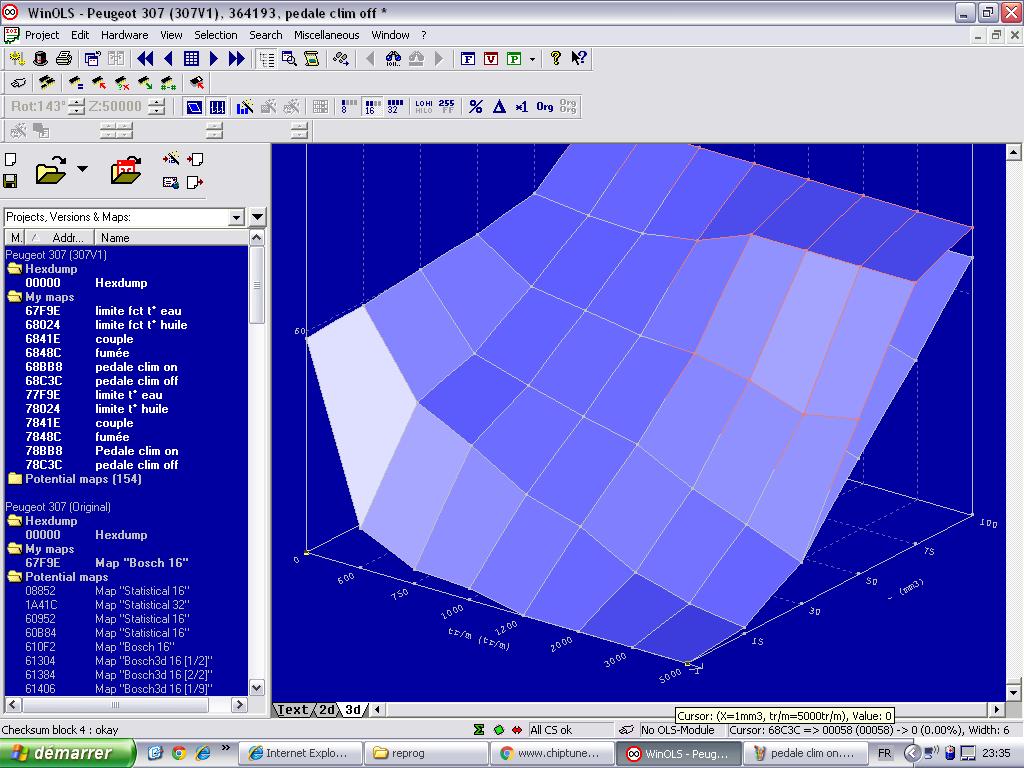

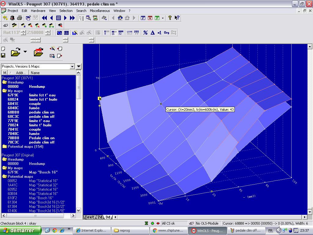

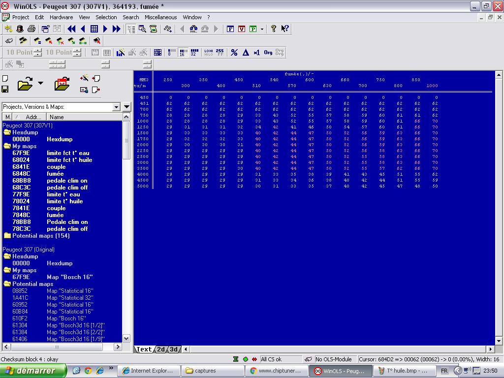

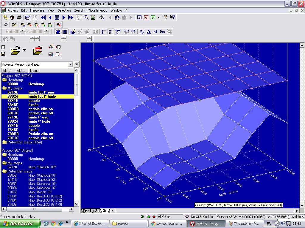

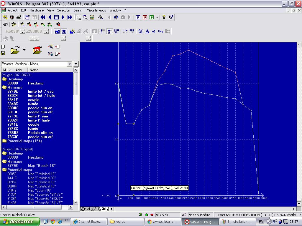

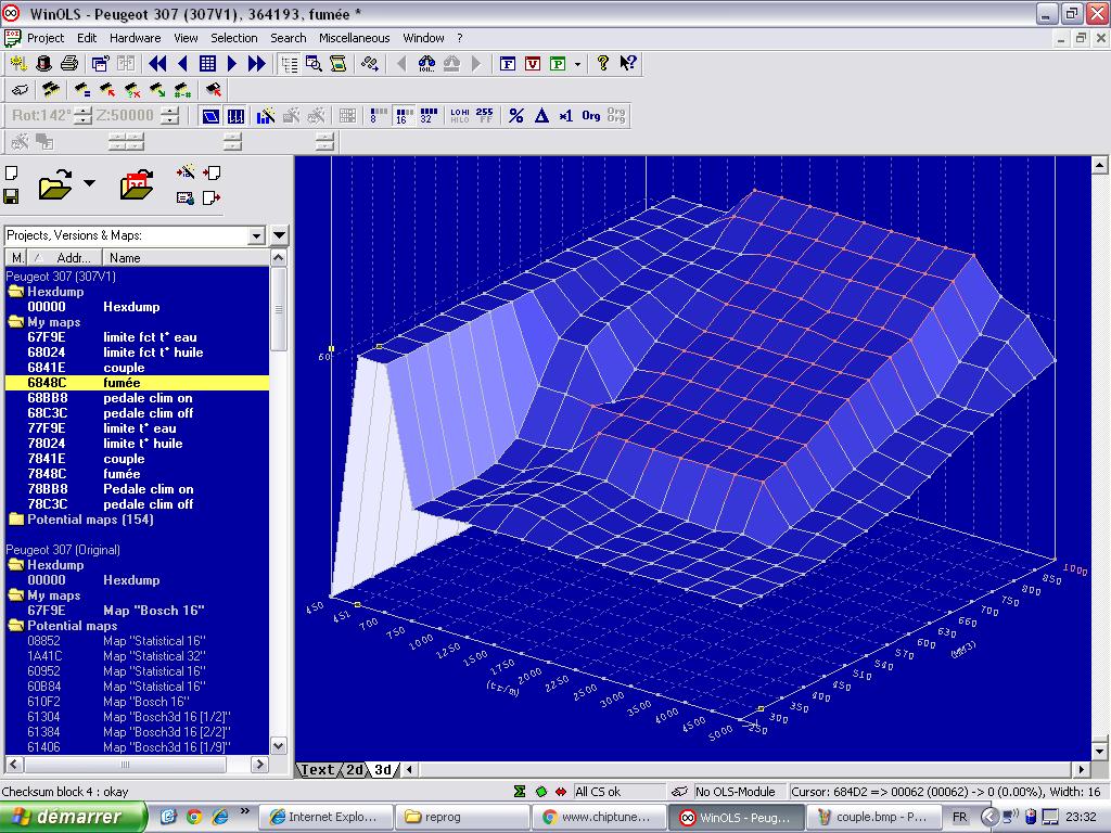

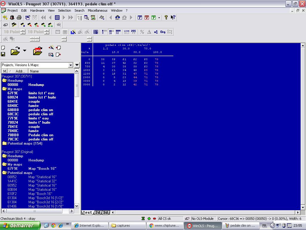

J'avais acheté tout le matos a l'époque pour comprendre et refaire une carto, j'ai donc tout ressorti et je me suis replongé dedans.
J'ai extrait ma map Ori et je l'ai passé dans winols.
J'ai recherché, avant d'embêter tout le monde, les maps avec les infos trouvées sur le net, notamment le PDF de J-SKY, merci à lui.
je pense que je me suis pas mal débrouillé mais vu que c'est une première pour moi j'aimerais obtenir une vérif avant de réinjecter
Je laisse donc les capures.
Pour le calcul de la MAF, je trouve beaucoup de valeur identique mais quand je fais le calcul je trouve bien un AFR de 15, je n'ai rien modifié au-dessus de 4000 trs car jamais je pousserai un diesel à ce niveau-là.
Merci beaucoup par avance pour votre temps!
