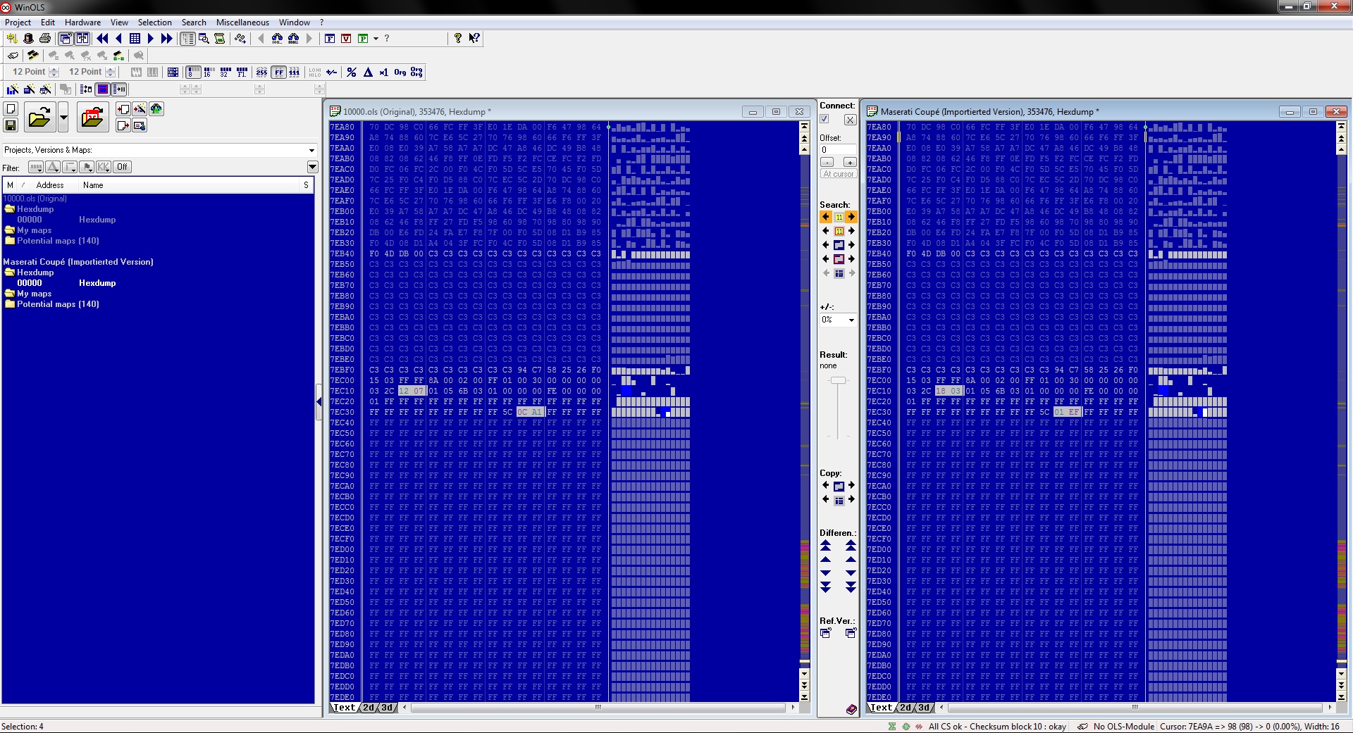

Pour en revenir à Ecusafe, tout c'est bien passé. J'ai quand même voulu comparer les dumps entre un dump original trouvé sur votre forum et mon 1er dump mais il y a des différences. Auriez vous une idée à quoi cela peut correspondre ?
Les références de mon calculateur sont les suivantes :
HW: 0281010597
SW: 1037353476
Comparatif entre 2 dump originaux - EDC15C2 406 coupé 2.2HDi

Je reviens vers vous après des recherches sur internet, et il semblerait que pour la 1ère différence il s’agisse de la date de téléchargement donc pour moi 12/07/2001
Une idée pour la deuxième différence ? Le checksum ? Sauf que ça ne correspond pas car mon fichier d'origine est en 0A3E
