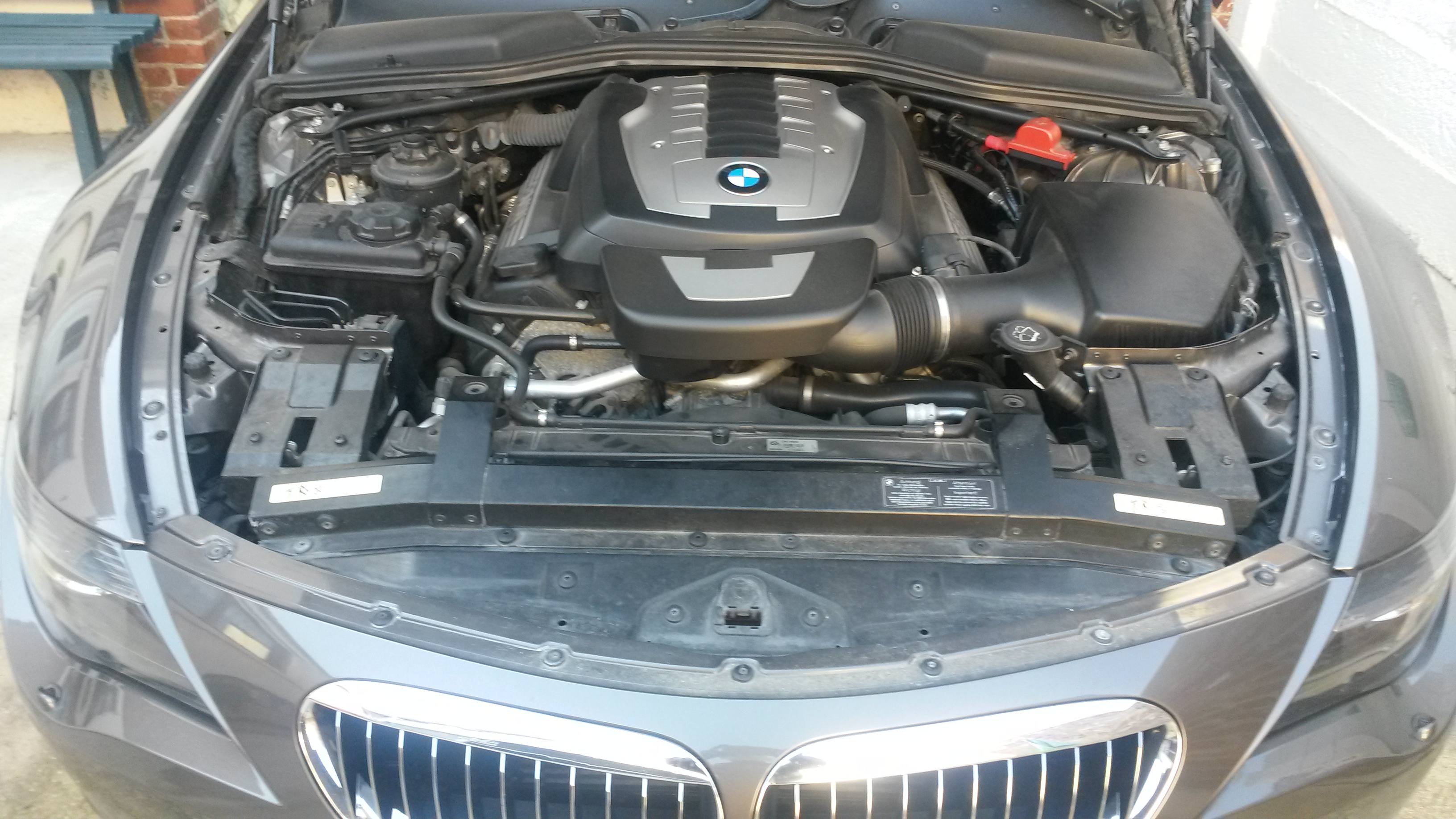

- Messages : 16
- Enregistré le : sam. 13 juil. 2013 23:41
- Véhicule : mes jambes
- Localisation : Maubeuge
Re: Gain reel sur moteur atmo?
Salutl'anglemort a écrit :Tu sens vraiment la différence avec 10cv en plus?
Sur une 330i E46 par exemple on peut même pas espérer 10 cv?
je ne pense pas comme toi ...
car j'ai regardé les préparations hartch
pour ma bm 650 cia qui d'origine fait 367 cv
hartch apres reprog calculateur la donne a 450 cv ce qui serait appréciable mais la facture est élevé
Maximum sans pièces c'est difficile de déplacer les 15cv sur atmosphérique.
- Messages : 16
Hellolepatron972 a écrit :Maximum sans pièces c'est difficile de déplacer les 15cv sur atmosphérique.
sur le 4.9 de ma bm hartch fait une reprog calculateur nouvelle échappement et reglage du vanos pour 450cv
- lepatron972
- Messages : 2691
- Enregistré le : lun. 21 déc. 2009 17:36
- Véhicule : Seat Leon 2 FL Cupra
- Postcode : 77200
J'ai bien dis sans pièces juste la gestion pas plus de 15cv certain les meilleur moteur donnent 20 mais c'est rare
- Messages : 16
Bonjour
Cest sur ce type de moteur le 4.9 ci que hartch developpe 450 cv
