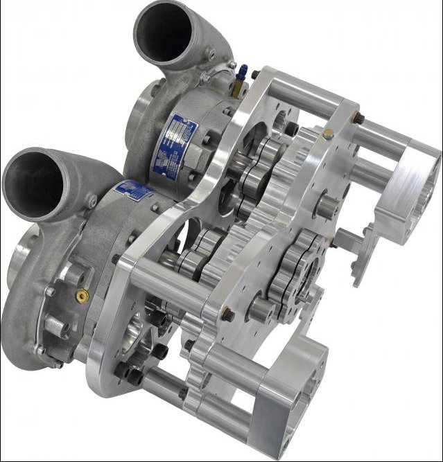

Bonjour à tous , je suis tombé par hasard sur cette magnifique oeuvre d'art......
Qui se brancherait sur la courroie accessoire ,
il y aurait il des tourneur fraiseur parmis nôtre belle communauté capable de réaliser ce projet (le support biensûr) ???

Fabriquer ça ne pose pas de problème sur ma CN... Les problèmes seront de trouver des alliages pour les pignons multiplicateurs de vitesse, car ceux la, je vais pas les fabriquer !!
Chouette réalisation. Ca doit pas mal tirer sur la courroie accessoire !!!!

je suis d'accord , c'est à étudier en profondeur , mais sa doit donner sévère ........
Après sa doit tirer un peu sur la courroie accessoire , mais si c'est bien équilibrer ...et avec de très bon roulement ...il devrait y avoir une bonne inercie , donc sa ne devrais pas forcer plus que sa sur la courroie accessoir.......
J'étudie le sujet avec plusieurs amis ......toute aide sera bénéfique.....

Ce sont des ,compresseur type "rotrex, et non pas des turbos.
Et l'usinage du support, c'est du boulot ! sachant que ça toune vite, vitesse d'entrainement du moteur (et surmultiplié)

Concernant la photo je vois pas bien l'intérêt de monter 2 compresseurs en parallèle (ou série ?!?) ? :?
