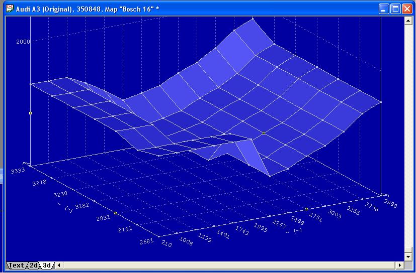

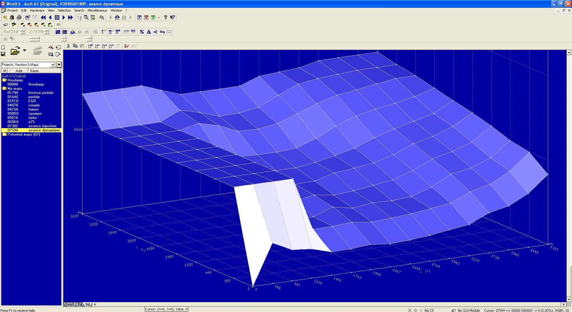

Les voici :
et ça ne ressemble en rien aux maps des autres tdi...
est-ce mieux? ou moins bien?
Pour les modder?
Car je suis arrivé au max IQ et pression de turbo en afr et ça fume légèrement donc je pense devoir y toucher.
J'ai déjà vu sur l'une d'entre elle qu'une valeur d'axe était 51mg donc retouchable à 55 mais sinon flou total sur l'utilisation de ces map.
Pour les modder?
				TheDSI
- Messages : 2800
- Enregistré le : mar. 2 sept. 2008 18:48
- Véhicule : M57TU2 et BUB
- Localisation : CHARTRES (28)
Re: Aide maps avance tdi 110 ahf
la première est la map de pre-controle de la N108, donc aucun  besoin d'y toucher .
la deuxième est bien la consigne d'avance a l'injection .

Avec l'aide de wil1 jai eu l'info,
la limite serait celle-ci : Comme je lui disait ya plus ka....
mais je trouve pas grand chose la-dessus sur le web. jai tenté avec les ratio des nouveaux soft mais j'ai pas l'impression que sa colle.
si ya quelqu'un pour m'aiguiller, il ne me reste plus que ça a toucher sur mon mode et ensuite j'aurais quelque chose de pas trop mauvais pour un noob....
