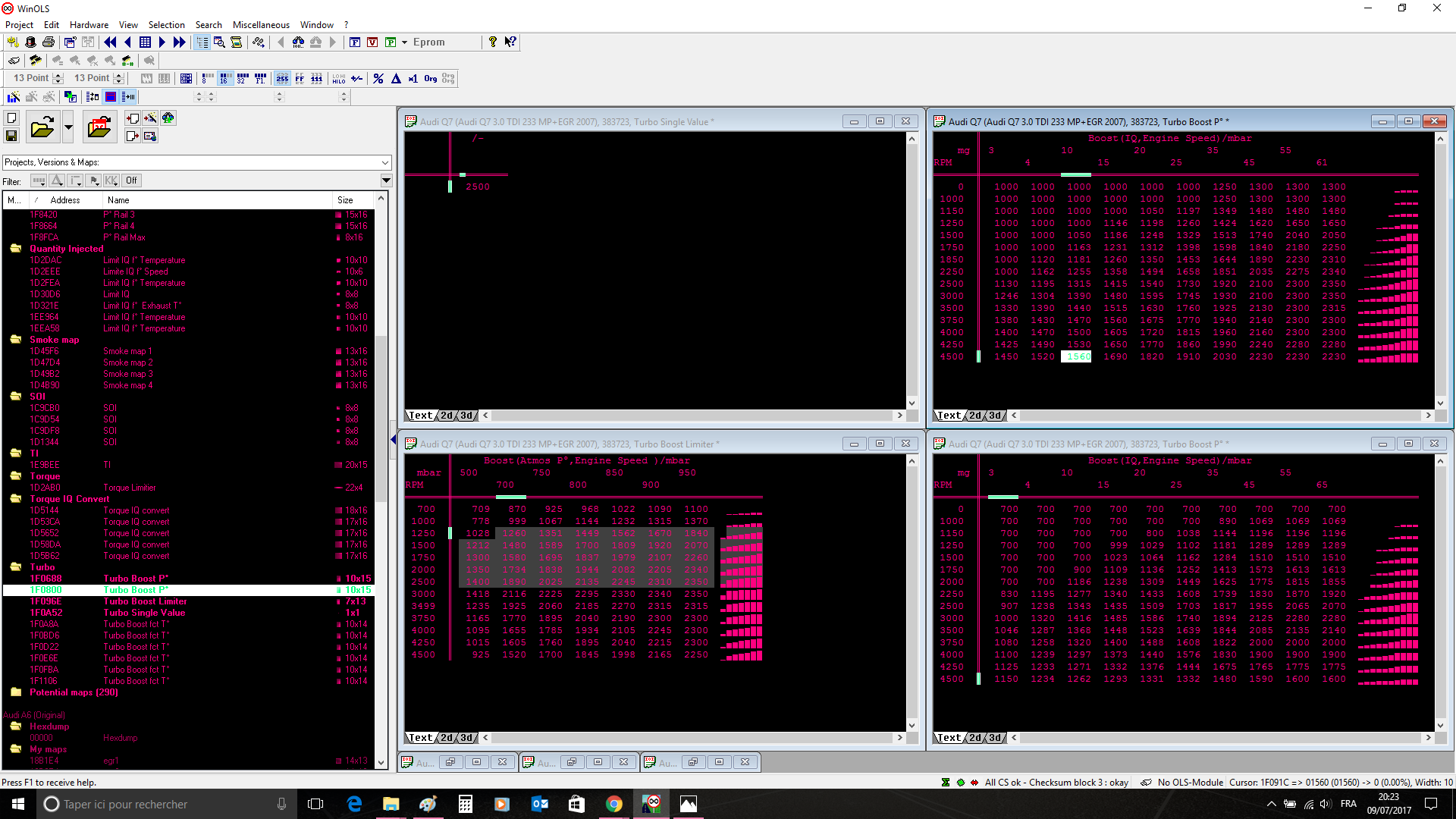

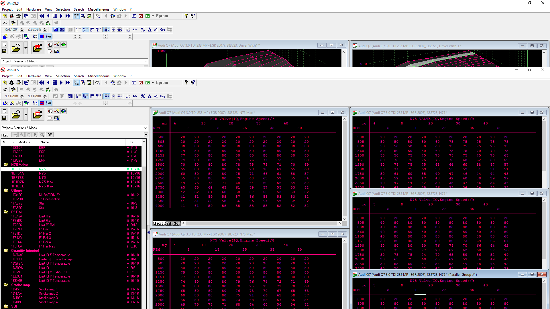

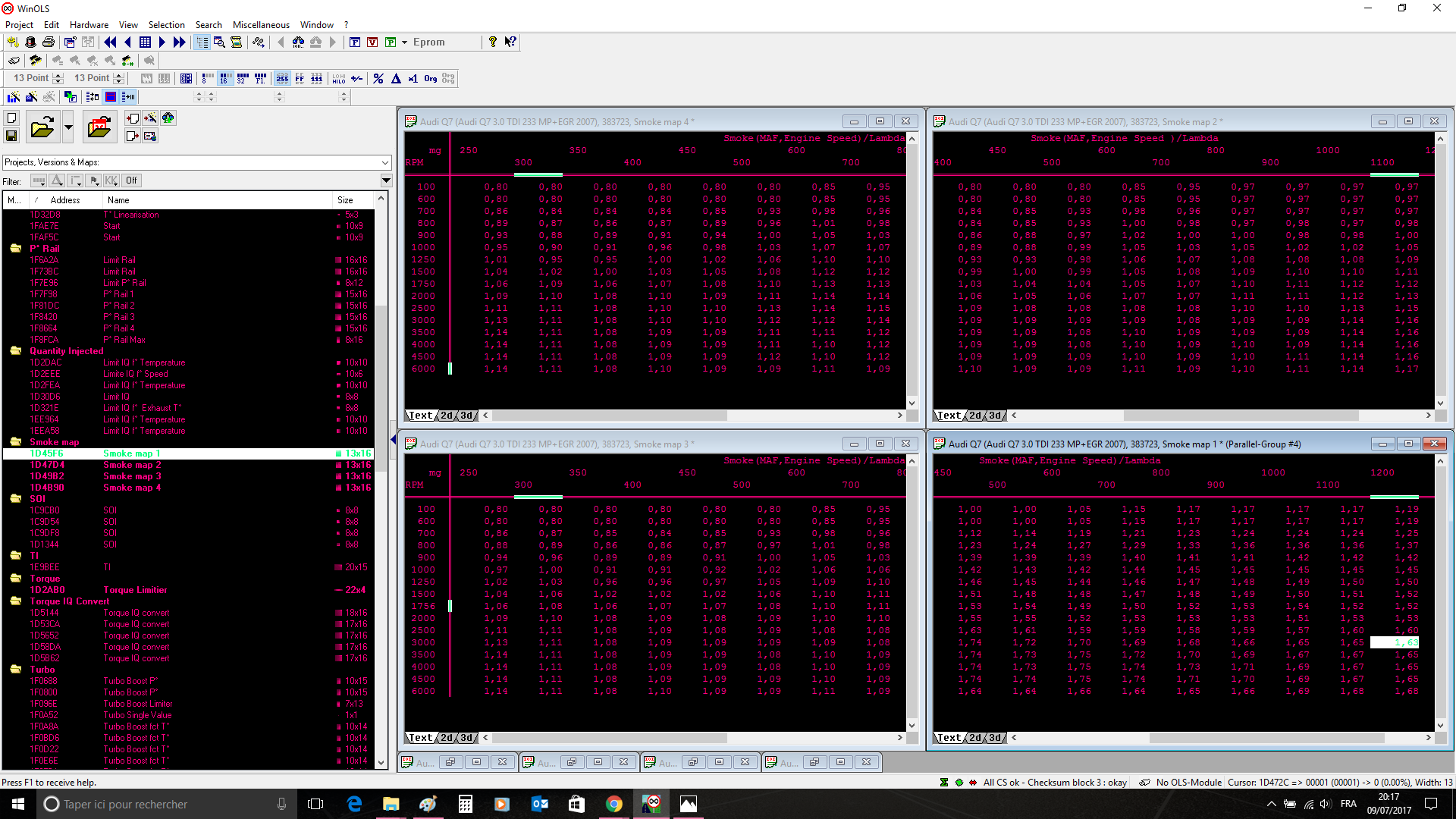

Salut à tous ! 8-) 8-) 8-)
Me voici en face à face avec mon dépucelage de la reprog, à savoir ma première carto... ;) Et je sollicite votre aide HELP PLEASE :!:
Aprés plusieurs semaines de lecture abondante sur le forum (au top d'ailleurs, une mine d'infos que je conseille vivement...), je me lance dans ma première reprog sur ma nouvelle acquisition : AUDI Q7 3.0 TDI 233 TIPTRO de 2007 avec le fameux EDC16CP34 :mrgreen: (je suis conscient de ne pas avoir choisi le + simple)
Pour commencer, petit récap de la démarche :
(Etat d'avancement)
- Extraction par OBD avec Galletto V54 - Ok (avec chargeur batterie PC et véhicule pour éviter chute de tension)
- Apprentissage et repérage des maps avec WINOLS (quelques mappacks pour m'aider)
- Repérage des axes (ça se corse un peu... :roll: )
- Mod avec Winols (+ quelques fichiers Excel pour les conversions)
- Extraction et écriture par BDM (inconscient que je serais de tenter le flash par OBD sans lecture BDM.... :lol: merci le fofo)
- Quelques Logs et remap si nécessaire

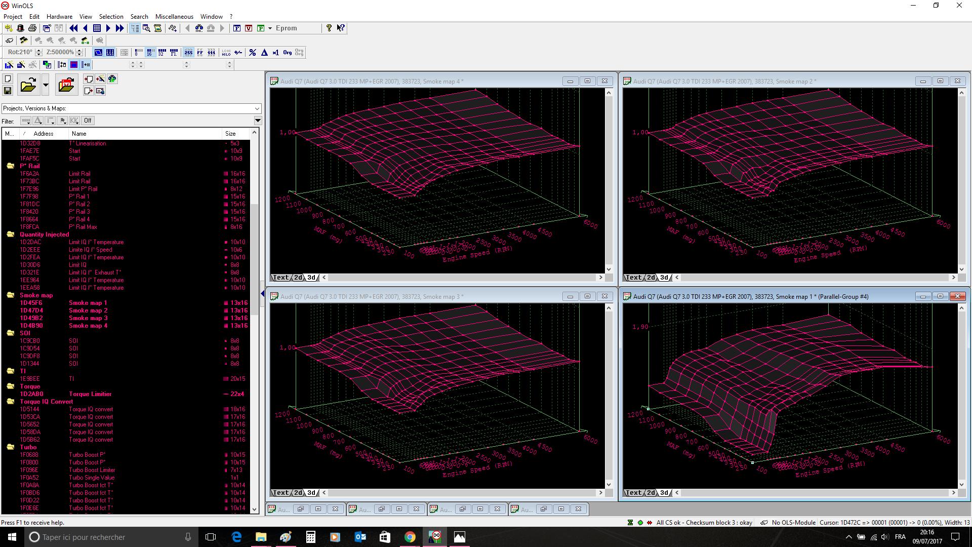

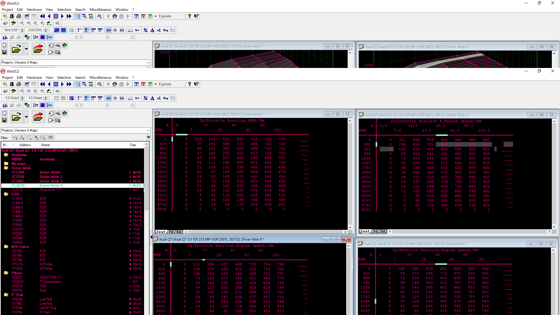

Aprés m'être arraché les cheveux quelques soirées ^^ je souhaiterais solliciter votre aide pour m'aider dans l'identification des maps et le repérage des axes (différent des EDC15).
Alors je me lance :cry: , ci-dessous les maps et axes que j'ai repéré (ou inventé :? )
SOYEZ INDULGENT !! Plusieurs semaines que je me casse la tête déjà

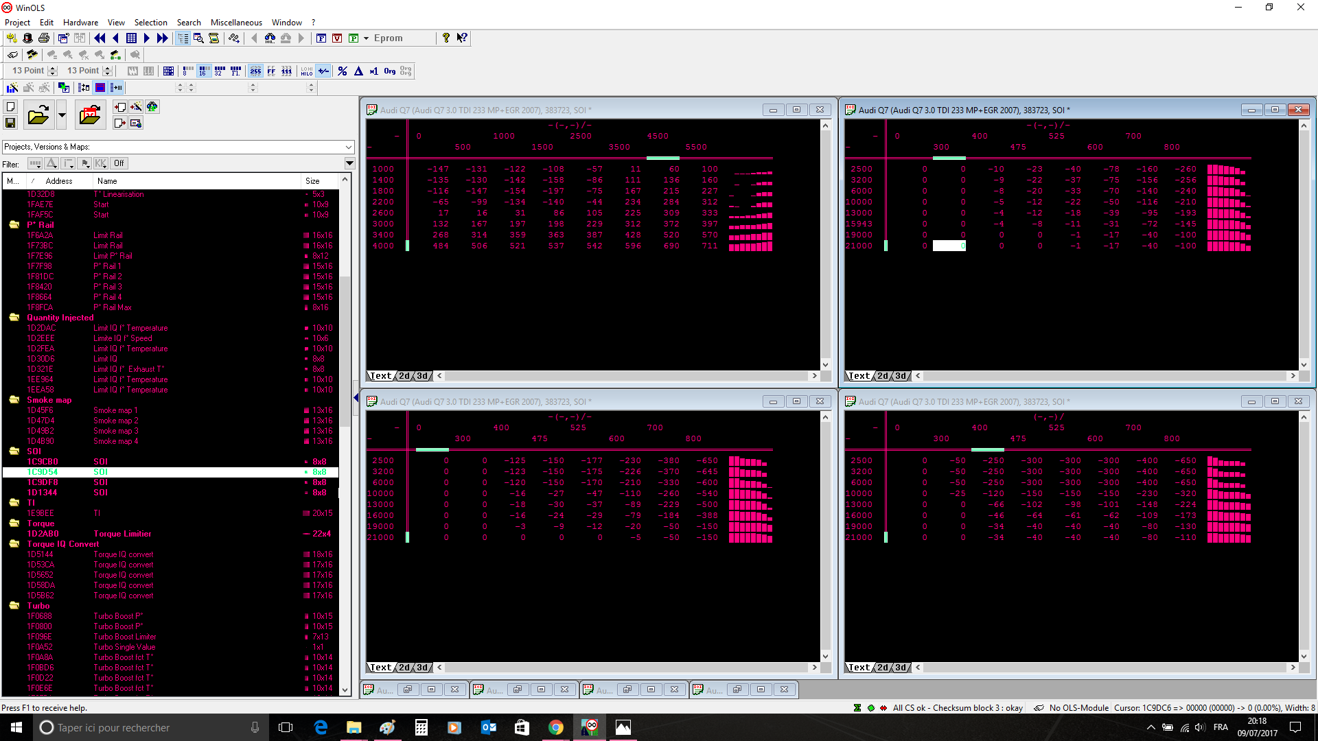

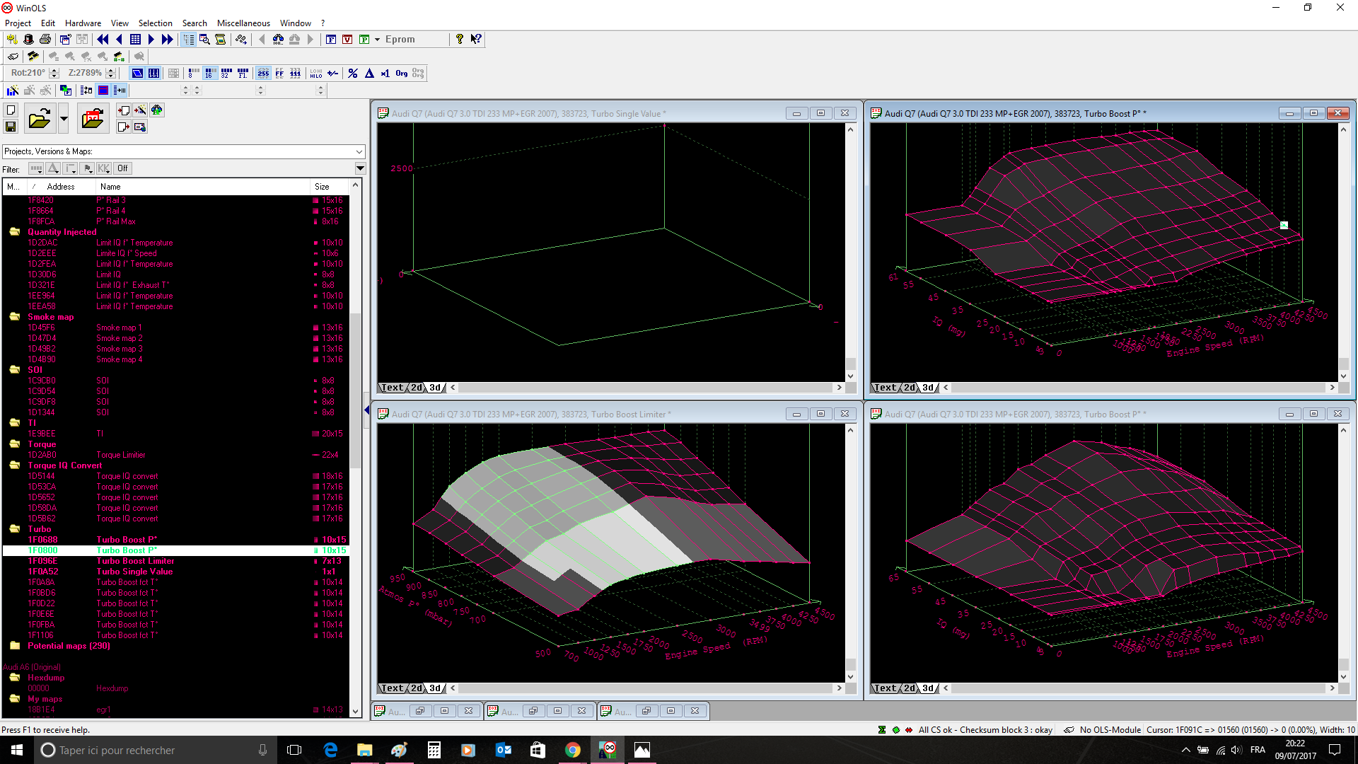

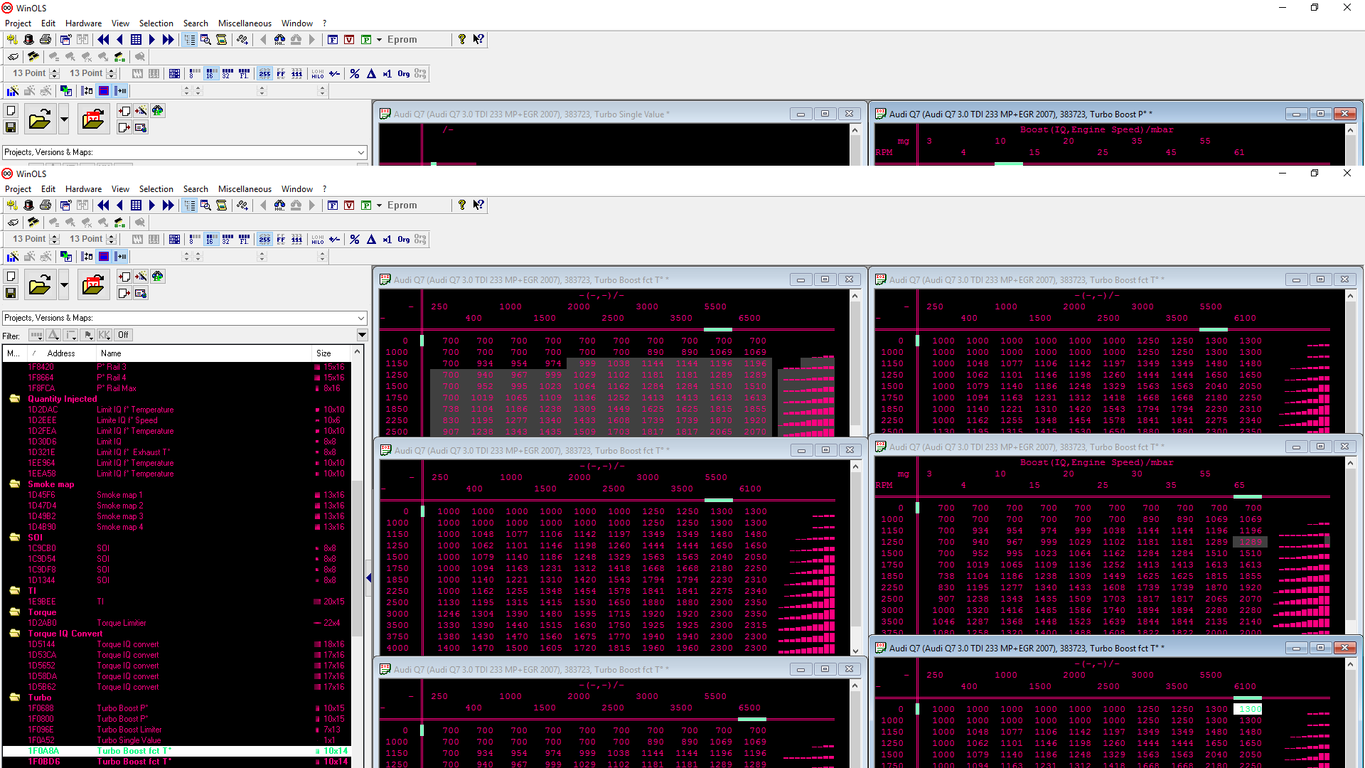

Je continue ...

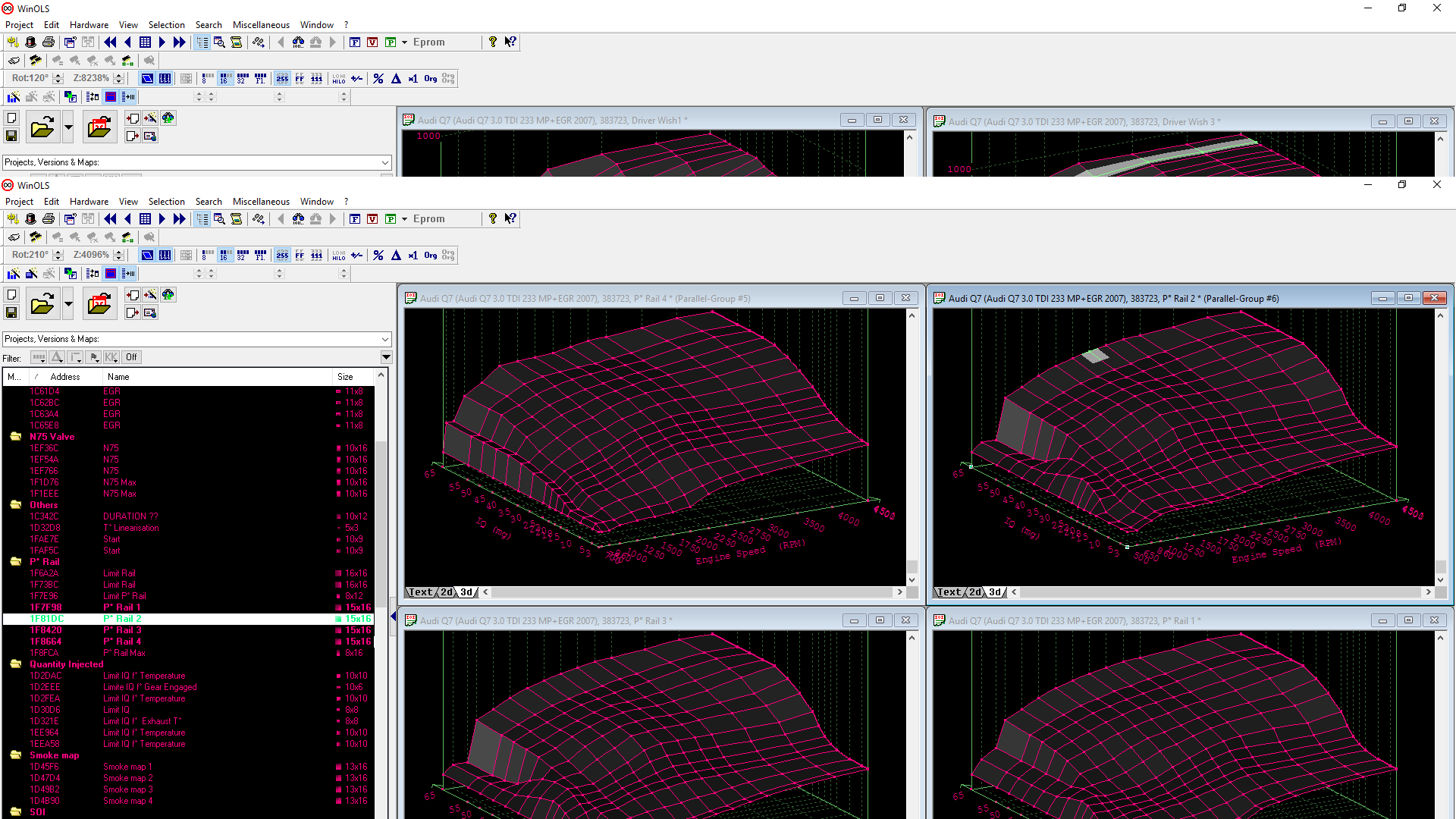

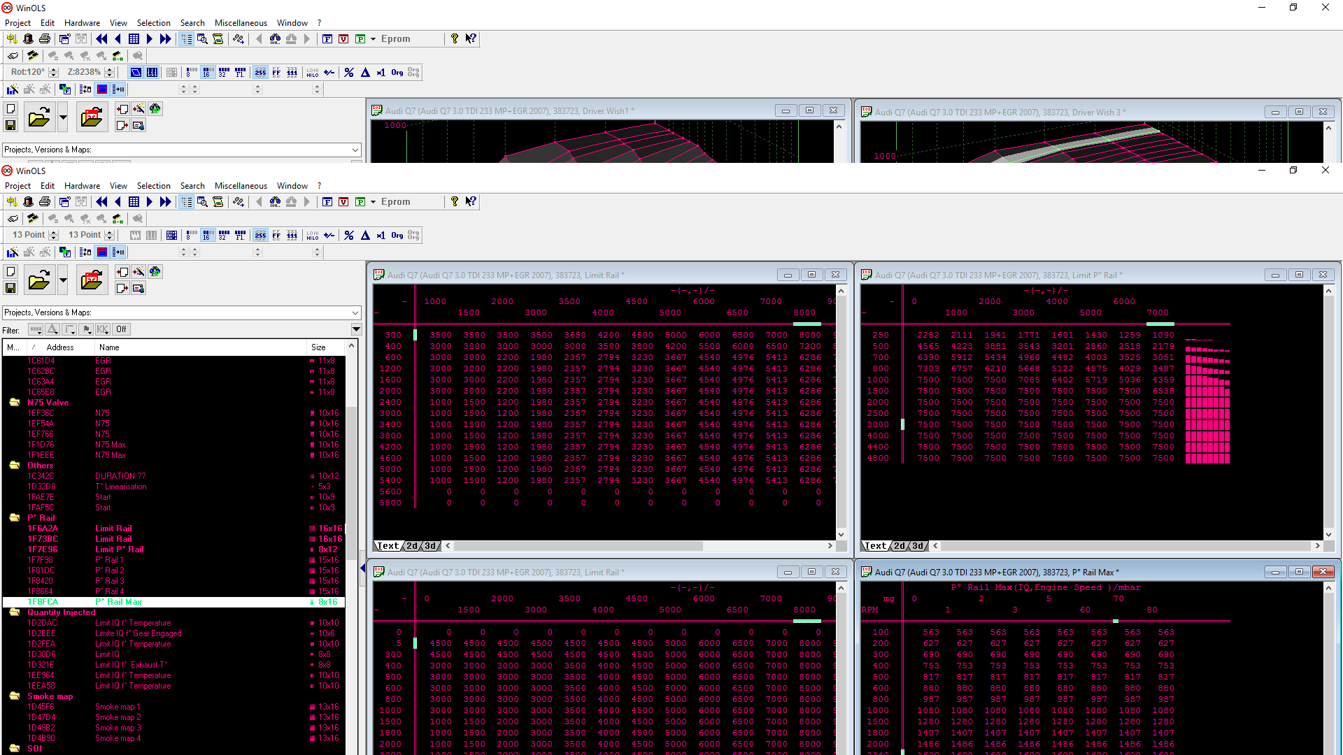

la suite...

La torque et la driver wish en Nm c'est mieux ....
reycket
Messages : 787
Enregistré le : jeu. 8 janv. 2015 19:46
Véhicule : 307
Postcode : 30130
Re: HELP - Ma 1ère carto : Audi Q7 3.0 TDI 233 Tiptronic 2007
Message par reycket »
ta une couple fct patmo en 13X4 juste avant ta couple principal.
il te manque 8 couple en 2X1
plus une single couple
pour egr il te manque 3 hysteresis en 8X1
tes avance principal n'est pas ca elle commence
1D9BD2 6 en 10X10
12 en 10X13
4 en 12X16
single vmax en 1F6258 1F6262 1F6264
tout est bon les avance sont des limiteur davance je pense a voir comme je te l'ai dit ta deja bien bosser
Matt ZWhite
Messages : 128
Enregistré le : mar. 13 juin 2017 19:46
Véhicule : Audi Q7 3.0 TDI 233
Postcode : 40990
Localisation : Landes
Message par Matt ZWhite »
Au top ! Merci Reycket (çà fais plaisir d'avoir un peu de reconnaissance...)
Aprés une bonne journée au travail, je viens de m'y mettre, donc j'ai trouvé la torque 13x4 et ses axes, j'avance un peu et je fais un point en fin de soirée.
Peux tu me confirmer pour la 13x4 stp avec les axes ?

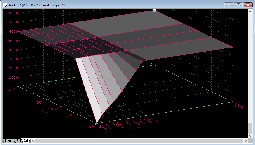

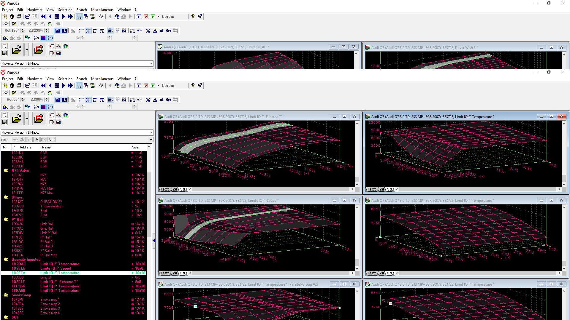

Je mets à jour l'avancement de ce soir, le pack :
J'ai des doutes sur certaines maps et axes, notamment les IQ Limit (combien au total ?) , Limit torque max (j'ai du l'inventer).....
Ok
PAS TROUVE
SOI (6 en 10x10 / 12 en 10x13 / 4 en 12x16)
EGR Hysteresis (3 en 8x1)
Torque (8 en 2x1)
Single torque
Single Vmax x3
reycket
Messages : 787
Véhicule : 307
Postcode : 30130
Tout est ok pour les axes, la map en 10x5 que tu appelle limite torque max laisse la en ori car elle sert pas.
Si tu fais egr avec hysteresis tu aura juste un close perso si tu garde le fap laisse l'egr en origine sinon ton fap va s'encrasser plus vite.
La single couple se trouve juste avant la couple en 2x1 1D6C20 ( si je dit pas de betisse c'est l'adresse 1D6C1F)
Pour être sur de ton egr tu passe un diag lecture donnée temps réel tu voit si elle reste a 0.
La méthode hystérésis bien souvent par exemple si tu débranche la vanne tu aura un défaut au tableau de bord, alors que un vrai off tu peut débrancher faire ce que tu veut tu n'aura plus jamais un défaut egr.

la map en 10X5 que tu appelle limiteur couple max je l'avais mod aussi j'avais pas vue lol donc mod la aussi

Je bloque sur la méthode pour moder mon limiteur couple (je réfléchis trop pour rien je crois):
ORI : 563Nm à 2500rpm mais les 2x1 sont à 500Nm (donc le limiteur de couple est limité ^^ what the fuck ??)
MOD : Je voudrais 600Nm à 2500rpm
Solution 1 : j'augmente de 25% de 1600 à 4000rpm (soit 700Nm à 2500rpm que je limite avec mes 2X1 à 600Nm)
Solution 2 : j'applique le coefficient 600*100/563=1.07 de 1600 à 4000rpm (soit 602Nm à 2500rpm)
HELP !!

Les limiteur en 2x1 passe les a 650nm au moinstaller t'y reviens pas. Pour la couple principal je met les nm désiré à 2000rpm et 4000rpm puits je lisse en 3d. Calcul tes nm ori te donne cb iq est calcul pour 600nm cb il te faut en iq.

Yes ! tu aurais pas par hasard un exemple de map friction torque :?:
Je comprendrai mieux ce que je fais, j'aime pas voir ma couple ori à 563 à 2500rpm donc si je veux vraiment 600Nm dans le mod je dois rajouter la valeur de la friction. Ou je me trompes :?:

Oui si ta friction indique -45 nm il te faudra mettre 645 nm pour avoir les 600nm mais des fois la friction n'est pas utilisé. La map friction se trouve juste avant ta couplé principal avec des valeurs à 64xxx tu coche la case sign les valeur te paraîtront logique
