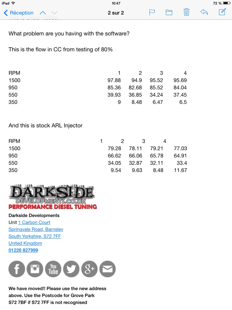

Je déterre un peu ce post car je viens de mettre des Firad80% sur mon tdi 150 ARL et je voulais vous montrer mon rapport de calibration.De ce rapport j'ai fais un petit tableau(à main levée désolé)pour comparer la différence de flux en pourcentage.
Je me rend compte d'une chose c'est que je suis loin des 35% annoncés ci dessus (32.2 x 100) / 23.8.
Qu'en pensent vous ?
PS: il faut multiplier par 2 le régime machine calibration pour avoir le régime moteur

La ou je comprend pas trop c'est la différence que je retrouve entre le résultat de calibration que darkside m'a fourni et ce fameux tableaux.En tout cas ce qui est sur c'est que d'appliquer pour des firad+80% le facteur +80% sur les axes me paraît loin de la vérité.

Perso j'essayerais de calibrer en commençant par mettre -80% aux axes durées et avances (Ou + 80% sans la map pour les petits IQ parce que bon, 5mg -80% ça fait 1mg) puis affiner avec une sonde large bande pour les durées, tout en faisant attention aux ATDC.
Ensuite les avances en calculant les ATDC en se basant sur les ATDC ori.
Ne l'ayant jamais fait je ne sais pas si c'est la bonne solution, mais c'est comme ça que je procéderais.

plutôt +xx% sur les axes (et -xx% sur la map)
je serrai aussi d'avis d’essayer de modifier en progressif sur les axes (par exemple 5%, 10%....50%)
c'est encore bien cher les nez + montage malheureusement pour pouvoir passer le cap

De ce que j'ai pu comprendre le +80% correspondrait en fait au pourcentage d'augmentation du diamètre de perçage des trous des nez,mais qui ne correspondrait pas avec l'augmentation du flux.

ce que j'y vois c'est que jusqu'à 550rpm machine, le flux est quasi pareil
et c'est au dessus que l'augmentation ce fait sentir
je modifierais les maps dans ce sens
et garder les petits IQ (jusqu'à 20mg) car ceux la servent au frein moteur, démarrage, ralenti
oui c'est le diamètre du trous vu que ce sont les nez que l'on change, après si tu as une tête de 100 tdi tu auras plus de débit qu' avec une de 130/130tdi

Cherchant des méthodes afin de calibrer des injecteurs Firad +80 je suis tombé sur ce topic. D'après les dires de MICH83 pour le RPM machine, voilà ce que j'en ai déduis d'après les informations que Darkside m'a donné sur les tests des Firad j'ai fais un tableau sur le pourcentage théorique d’augmentation par rapport à mes injecteurs d'origine. Mais je trouve ça énorme ???
Mes injecteur sont des norme "Euro 4" ça serai donc pour cela qu'il y a une telle augmentation ?
