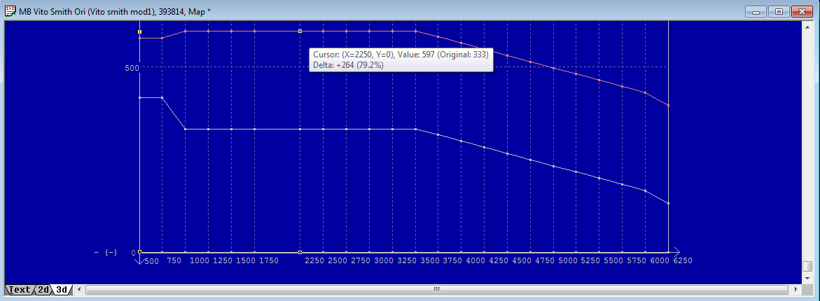

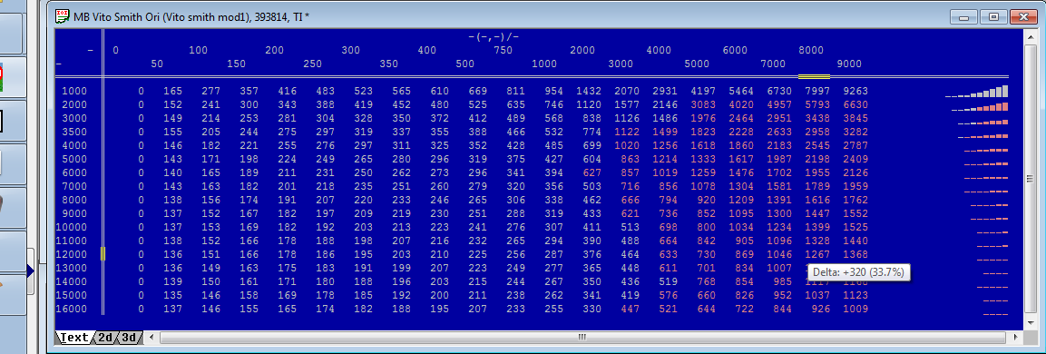

 Admirez les TI augmentées de 30% et le couple de 80% minimum. Je vous épargne le turbo augmenté de 0.3b dès 1200RPM et la n75 d'origine....
Avis aux novices : Ces cartos ne sont pas un exemple, c'est même tout le contraire, NE PAS REPRODUIRE.
Conclusion : On n'est jamais mieux servi que par soi même
