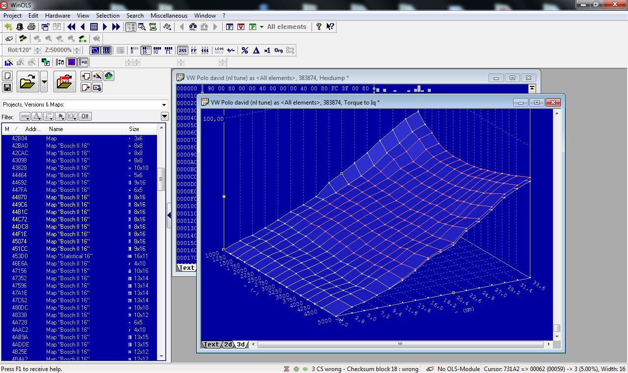

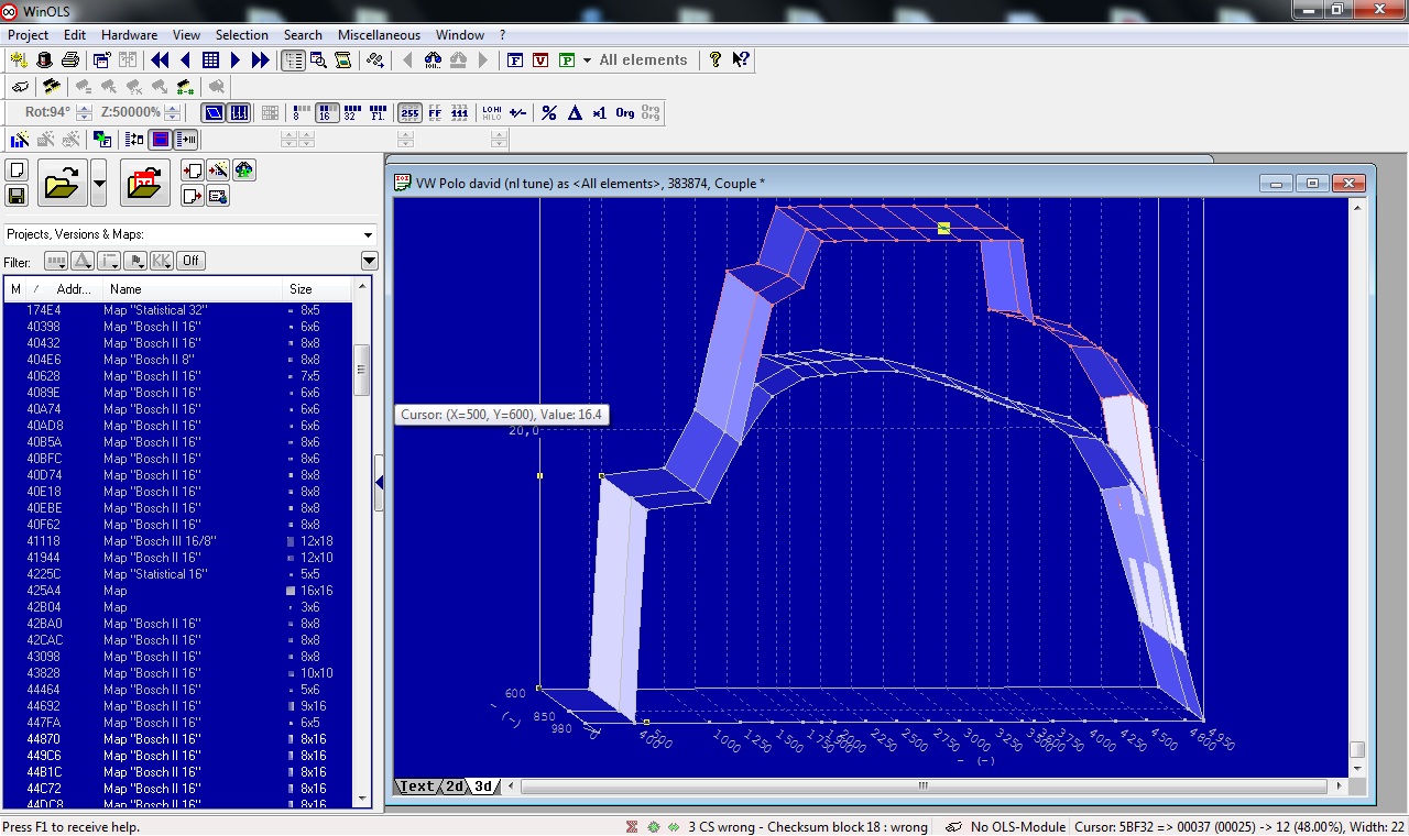

Ma petite contribution (n ayant pas réussi à faire par moi même un egr off sur edc17 de polo 1.9 Tdi, j ai trouvé un "ingénieur motoriste" néerlandais qui m a proposé de me faire un fichier gratuitement afin de juger de la "qualité" de son travail, dans le but de me fourguer d'autres fichiers...
Ce topic pourrait devenir le regroupement des plus belles cartos, pas les erreurs des débutants, mais plutôt celles des "professionnels"...
Et là, toutes les valeurs sont "décalées", mais sans modifier les axes...)

Re: Attention, cartos violentes, âmes sensibles s'abstenir.
;) :shock: mais qu'est ce qui te choque sur la couple ?? :lol: :lol: :lol:

microb62 a écrit : Ce topic pourrait devenir le regroupement des plus belles cartos, pas les erreurs des débutants, mais plutôt celles des "professionnels"...
Il y a déjà un topic qui regroupe tout sa

Arf, du travail de pro, heureusement qu'ils ne sont pas tous pareil mais je remarque que beaucoup mod les TI sans toucher aux axes comme ca le client pense que le véhicule consomme moins, enfin sur l'ODB, 33% c'est énorme cela sans toucher aux avances je suppose, je serai curieux de voir L'ATDC. Pour la couple Néerlandaise bonjour la transmission, il faut lui dire que la reprog n'est pas de la Géométrie :o
