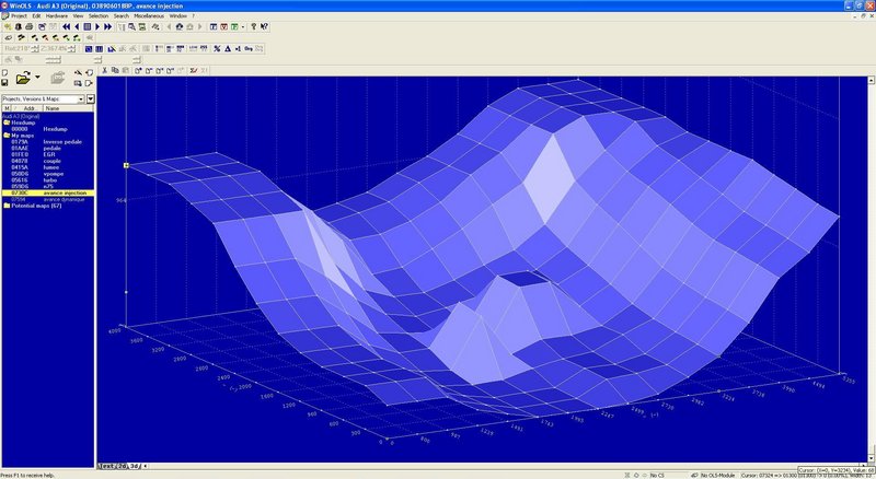

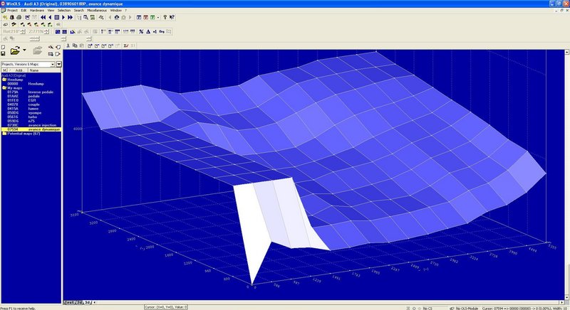

Re: Aide maps avance tdi 110 ahf
Posté : mer. 7 sept. 2011 16:36
par davhello
Les voici :
Ce que l'on m'a indiqué comme "avance dynamique"
Ce que l'on m'a indiqué comme "avance injection"

J'ai déjà vu sur l'une d'entre elle qu'une valeur d'axe était 51mg donc retouchable à 55 mais sinon flou total sur l'utilisation de ces map.
Posté : mer. 7 sept. 2011 19:37
par TheDSI
la première est la map de pre-controle de la N108, donc aucun besoin d'y toucher .
la deuxième est bien la consigne d'avance a l'injection .
