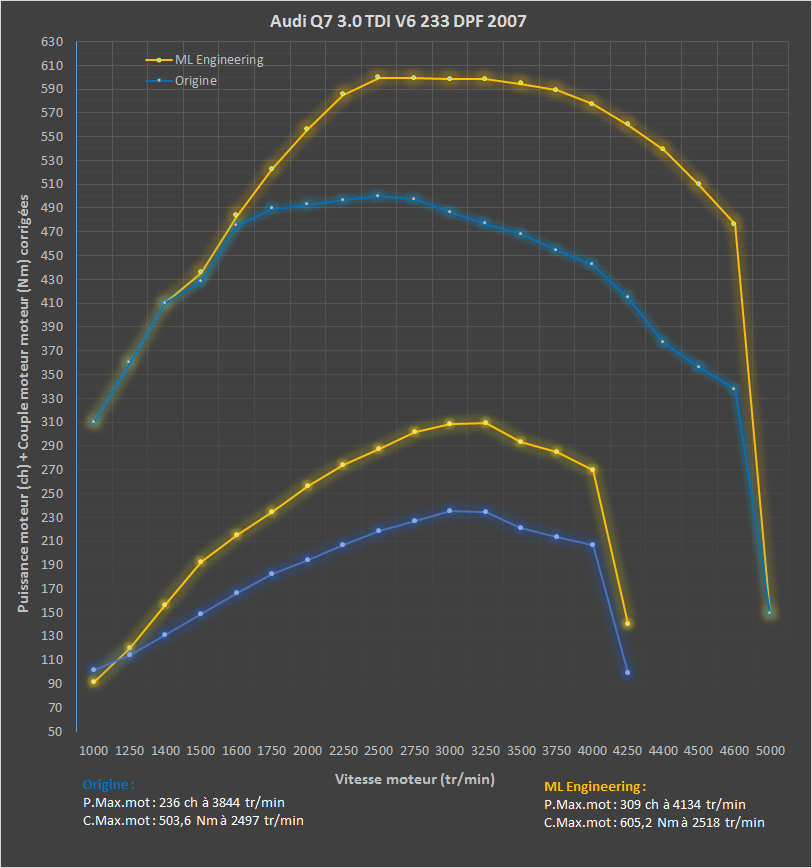

Re: HELP - Ma 1ère carto : Audi Q7 3.0 TDI 233 Tiptronic 2007
Du coup, petit illustration aprés calcul excel par estimation log VCDS :
(axe X rpm pour couple, pas réussi à afficher celle de la power)
